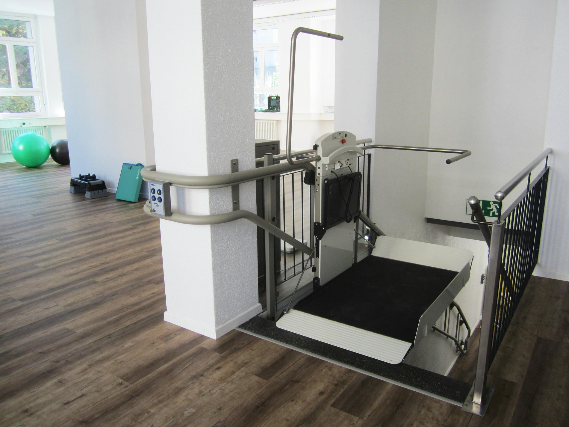

ČSN EN 81-41 ED.2 je definována jako aktualizovaná evropská norma pojednávající o bezpečnostních požadavcích na konstrukci, výrobu, montáž, údržbu a demontáž elektricky poháněných svislých zdvihacích plošin připevněných ke konstrukci budovy určených pro používání osob s omezenou schopností pohybu. Zabývá se všemi závažnými nebezpečími u zdvihacích plošin, pokud jsou používány tak, jak předpokládal výrobce (viz kapitola 4). Norma neplatí pro svislé zdvihací plošiny určené pro osoby s omezenou schopností pohybu vyrobené před datem publikace této evropské normy. Norma je součástí evropské série EN 81 pro výtahy a speciální zvedací zařízení [1].
